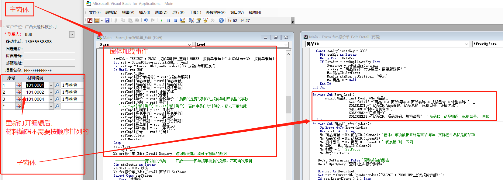

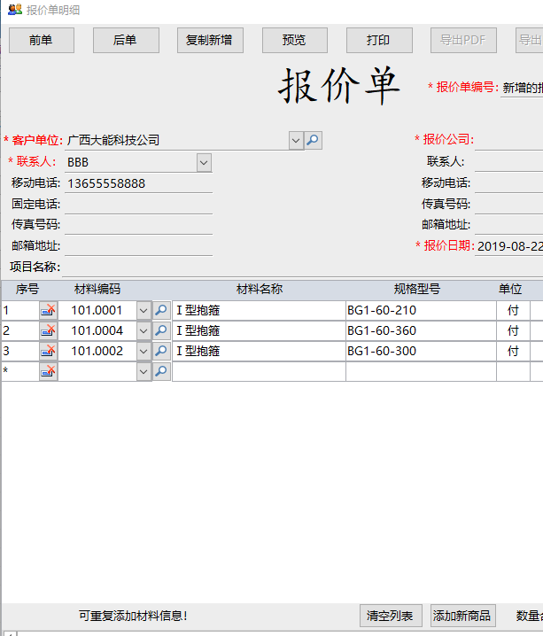

       我是一个ACCESS新手,通过近2个月的自学,做了一个小小的系统,现在有点问题想请教下,这个数据新建保存的的时候是安照材料编码 101.0001   101.0004   101.0002  的顺序输入保存到明细数据表中,明细数据表中的自动编号也是是按这顺序个依次排列下来  如:2129  2130  2131,现在是如果重新打开这个编辑窗体后,这个数据明细项会自动变成按照材料编码排序了,现在是要在重新打开编辑窗体的时候,不要按照这个材料编码进行排序下来,贰拾要按照输入时候的顺序排列,请问各位老师如何操作?敬请各位老师赐教!谢谢! 主窗体    frm报价单_Edit
子窗体   frm报价单_Edit_Detail
输入数据的窗体页面
下图是重新打开后出现的页面

1.出现排序发生变化,肯定是在某处设置了排序规则,例如窗口界面,数据源,加载代码等等
2.若实在找不到排序,要纠正排序,最好在单行录入的时候记录序号,然后在重新打开的时候指定按序号排序

就是找不到哪里设置排序了,所以有点麻烦呀,也不知道子窗体的加载项是不是设置的关键,但是那个  ORDERBY 又不能去掉,要不然又提示表达式不完整

已经解决,在子窗体的窗体属性中数据选项卡中的排序依据,按照行号就可以了

orderby 跟表达式完整性没有关系的,肯定可以去掉
