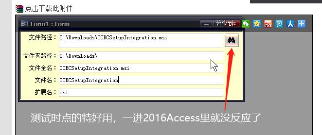

http://www.accessoft.com/article-show.asp?id=6421 这是一个捕获文件夹路径的示例
这个示例测试的时候特别好用,结果导入我正式的数据库后就点不开了。后来发现是我的版本问题,求助这个怎么办呢?

孟繁成 发表于:2019-02-24 16:20:22
示例文件是2003版的文件格式,都没问题,但是一把他添加到2016版里,就用不成了。已经下载了好几个类似这样的示例,都是相同的问题。可惜我的数据库还无法另存为2003版的文件格式,左右为难。

孟繁成 发表于:2019-02-24 17:03:19
2016Access默认的格式是accdb的,我的数据库就是用他这个默认格式建立的。
下载的示例都是2003版的,后缀是db。用access2016直接打开功能是可以用的,并且我把示例另存为accdb格式后,也是可以使用的。
但就是当我导入到我的accdb格式数据库里,就失效了,也没有任何提示,就是没反应。
为了测试是不是我少导入了东西,我还用2016特意新建了一个2003版的db格式的数据库文件,然后导入了示例,就可以使用了。
这说明我导入的时候没有少东西。
这个accdb的默认格式,给我找了好多麻烦,可惜现在数据都在里面了,试着把它转存为db格式的,居然还不支持。弄的我左右为难。
