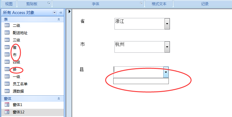

access窗体省,市,县三级联动时,县没反应,我想照猫画虎弄四级联动,有没有案例
刘超  发表于:2018-07-06 23:27:03

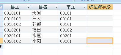

省的代码写的SELECT 县.县名,县.市ID FROM 县 WHERE (((县.市ID)=[forms]![窗体12]![市])); 市 更新后代码
Private Sub 市_AfterUpdate()
    Me.县.Requery
    Me.县 = Null
不知道哪里出现问题了,请指教,有四级联动的案例最后奉献一份

以上是附件,窗体12是省市县三级联动的,窗体3是我要做的四级联动的,也是在第四个框的时候不知道怎么弄了
