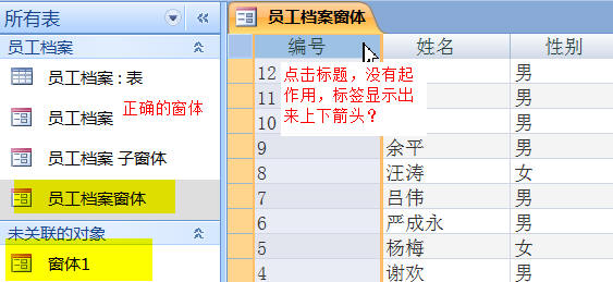

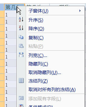

1、子窗体查询时,点击标题字段,会出现 两种不同形式的对话框。第一种格式的对话框(图1),没有找出规律,在什么情况下会出现?    图2这种格式的对话框,是点击字段标题最右角会出现。
图1
图2
2、点击标题字段最右边,会出现图2所示的升序降序对话框。但这个信息不明显。是否可以做到在标题上显示出来上下箭头。子窗体是拖到屏幕上的,竖排格式的样子,(图3)不是横排的那种。(图4)

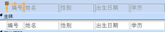

1(1)是右单击出现的,(2)是左单击岀现的。显示符号在子窗体为设计视图→窗体属性→快捷键选是。即达到目的。 2选中所有控件,右击选布局为表格

多谢指点。从网站中找到一个点击标题排序的程序,照搬重做了一下,没有调试成功,帮忙看一下问题出在哪?  另外,“子窗体为设计视图→窗体属性→快捷键选是”,没有找到这个地方,属性有快捷菜单,默认“是”。
点击下载此附件    下图  员工档案 窗体是正确的,网站下载的;  **的两个窗体,是我自己做的,没有调试成功。

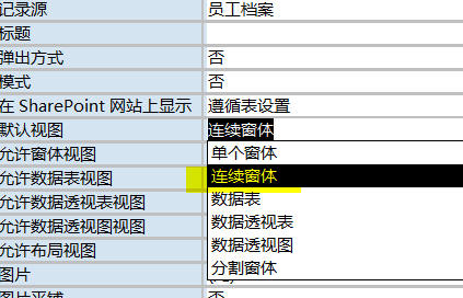

多谢!原来是窗体属性要使用“连续窗体”。  看来还得研究一下默认视图这几个选项的差异。  若是数据表,则默认有升序降序的弹出对话框。 若是连续窗体,则没有,需要自己编程来实现升序降序的排序功能。
dongkaifeng 发表于:2016-04-06 09:12:30
若窗体属性仍保留为“数据表”, 如何能实现 点击标题 来实现升序降序 的排序?  不是点击标题操作,而是依赖点击标题最右边部分来弹出系统默认的对话框,感觉不是非常直观,操作不是非常方便。
使用数据表,界面布局比较简单,不需过多调整;  若使用连续窗体,需要手工过多的界面调整及修饰。
