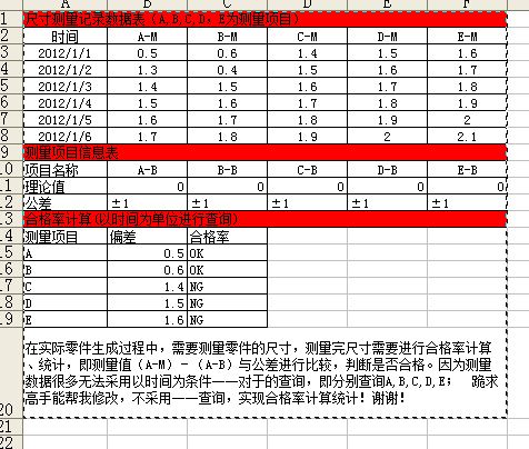

在生产过程需要记录 零件的尺寸测量数据,测量数据用于合格率的统计,分析,判断一次下线合格率!
现在有2个表,但两个表的联系较少:
表一为尺寸原始记录资料;
表二为零件尺寸测量项目信息;
问题:如何实现每个测量项目(有的零件上200的测量项目)“测量值-理论值”判定是否在公差范围内!   也就是合格率统计

可以通过查询,判断原始表的的A、B、C、D、E数值在-1到1之间;不过这两个EXCEL好像没法建立联系

版主的回复与我的想法有些差距,因为,我一天测量一次,有很多歌数据,是以时间为单位存储多个数据的!
蒋元根 发表于:2012-10-10 18:23:13
建议你把测量到的若干数据、公差、以及你要求达到的结果做成Excel发上来,以方便网友帮助你提出参考意见。

就楼主的信息所限,如果这样理解:
零件A有表1为尺寸原始记录资料,表2为零件尺寸测量项目信息,那么就可以通过零件A将两个表关联起来;
之后通过查询将表1的数据和表2的数据相减,结果>公差值范围的,即表示为NG,结果<公差值范围,即表示为OK;
每天测量一次的话,只能统计若干天的数据,然后对同一个项目的测量结果进行统计,count(ok)/count(ok)+count(ng)即可以计算出合格率。
