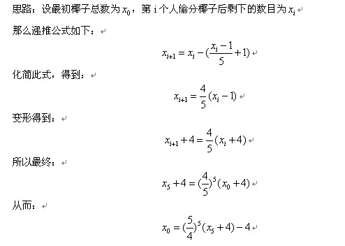

最后一次分椰子的时候椰子的数目应该是知道的,不然有无穷多个答案,分析:
但是这里的x5未知的话,将由无穷多个答案
都市侠影 发表于:2011-10-15 20:53:27
高中数学 数列部分的内容就能轻易解决这类递推问题

都市侠影 发表于:2011-10-16 17:53:56
上接3楼:如果要求最少的话,按3楼最后那个表达式,为保证x0为整数,x5最小应为
所以x0的最小值为
