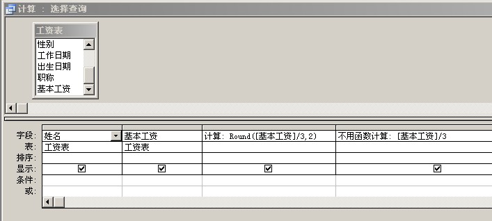

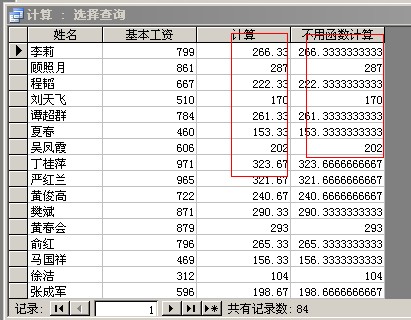

你说在EXCEl中可以取2位小数点后再计算,我不知是如何取,
是用设置单元格取小数点2位,还是在EXCEL中用公式取2位,
如果是前者那实际上并没有取2位,只是显示小数点2位,计算
还是按实际小数位计算的。我们一般是用ROUND来进行四舍五入的。
其实这在ACCESS中也是一样的。
