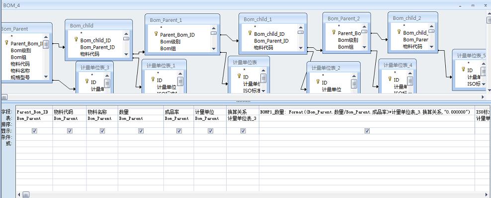

小魏 发表于:2010-06-27 09:02:43
这是我解决问题的一个办法,即查询法.
