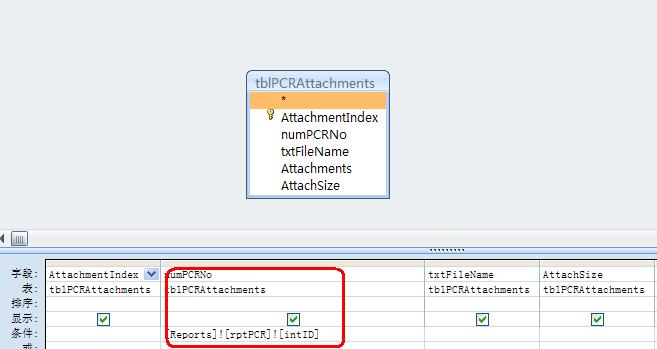

思路描述:
现有一个报表,其中包含一个列表框控件,列表框的数据来源是一个查询。
这个查询的条件是一个表中的某个字段与报表上的一个ID相同,这样就可以列出与报表上ID相同的所有该表上的文件名。如图
当报表翻到下一页时,报表上ID变化,此时列表框上的值也随着变化。
问题:
这一思路是根据窗体上列表框控件值实时变化而来的,就是已经在窗体上实现了这一功能。但是放在报表上却不行。请高手帮忙解答,或给出其他思路(不用窗体)。
david 发表于:2010-05-12 15:32:17
陈福祥 发表于:2010-05-12 17:22:08
如果你的目的是想让具有相同 ID 的记录显示在同一页报表上,不同ID值的记录分别打印在不同页上,那么请在报表上使用 “分组”的方法,然后在每个分组的“分组页脚”上设置“强制分页”为是。
因为窗体上同一时刻只有一个当前记录,所以同一时刻也只有一个ID值,所以你的查询得出结果可能只是一个具有相同ID值的记录子集,所以在报表上不可能出现不同ID值的报表记录。
david 发表于:2010-05-14 16:20:43
回楼上
报表上确实已按ID进行了分组,也在分组页脚的“强制分页”设置为“节后”,但是列表框还是不起作用。
使用VBA对列表框数据源进行设置,也只是在第一页即第一个ID上显示的是正确的值,但是之后的页上的列表框是错误的,显示的仍是第一个ID上对应的值。
期盼有人解答。
陈福祥 发表于:2010-05-15 08:23:13
你的数据源不能用窗体上用ID筛选过的查询,你就用没有筛选过的东东来作数据源就行了。
你如用窗体上筛选过的东东来作报表的数据源,那你就只能得到窗体上当前的那几个记录了。
