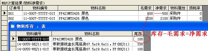

请打开mrp计算窗体,点击窗体上方"计算"那个按钮,看到窗体最下面的mrp计算结果(物料净需求)那个子窗体.
当不同的订单用到同一种物料时,怎么使 "物料库存"表 的 库存-毛需求得出的净需求结果是正确的?(逐张订单递减库存??)
例如:
错误结果
订单号 物料编号 物料名称 毛需求 净需求
D01 11-0007-YYYYY-01Y PP423MT0426 原色 600 500
D02 11-0007-YYYYY-01Y PP423MT0426 原色 2200 2100
正确结果应该是:
D02 11-0007-YYYYY-01Y PP423MT0426 原色 2200 2200

另外提一个问题,为了在成本计算里分摊费用,需要把所用的物料具体归到某一订单里,但是物料计算那一步是所有订单物料需求的汇总,这怎么分摊呢?
我的意愿是想有没办法在物料计算这步,直接算出每一张订单用到的物料数量,直接显示下图的结果,也就是让程序计算时先计算D01毛需求减去库存100的出D01净需求,然后记录这时的库存已经为0,再用D02的毛需求减去库存0得出D02净需求,不知道VBA可否做到?
sunny 发表于:2010-04-03 00:08:56
应该是先用库存100-D01毛需求得出D01净需求为500,记录库存已经为0,再用库存0-D02毛需求得出D02净需求为2200,库存递减订单毛需求

我意思是用物料库存表的 库存 - 毛需求=净需求 这样来计算,但我现在的方法是错的,有办法解决吗?
黎红军 发表于:2010-04-05 16:22:08
可以呀,做一个循环,依据毛需求与库存来计算净需求。一般建议把mrp的结果存储到一个表中。
sunny 发表于:2010-04-05 16:35:11
黎斑竹,请问你可不可以在我的附件做个例子给我,真的非常感谢啊!
sunny 发表于:2010-04-05 16:41:02
也要考虑库存大于毛需求时的情况,如果库存大于毛需求,则净需求=毛需求
sunny 发表于:2010-04-05 16:44:51
应该是,如果库存大于毛需求,则净需求=0
sunny 发表于:2010-04-05 16:52:18
库存 - 毛需求 = 净需求
如结果>0,则净需求显示为0,如为负数,则净需求显示此负数的绝对值,应该是这样,较复杂啊
