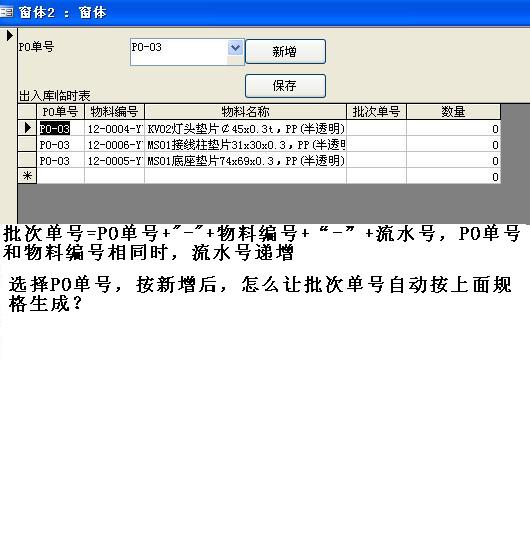

是想按下新增按钮读取采购单里采购的物料过来后,批次号批量生成,怎么实现这个,如果我的思路不行,请提供个可行的方法,来个人帮忙解答下啊!

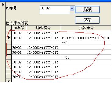

试着把代码写在按钮事件里,但是结果不对,可能不可以这样写吧,
Private Sub 新增_Click()
DoCmd.SetWarnings False
DoCmd.OpenQuery "查询1"
DoCmd.SetWarnings True
If IsNull(DLookup("批次单号", "入库表", "[PO单号]+[物料编号]=forms!窗体2.出入库临时表!PO单号 + forms!窗体2.出入库临时表!物料编号")) Then
        Forms!窗体2.出入库临时表!批次单号 = Forms!窗体2.出入库临时表!PO单号 & "-" & Forms!窗体2.出入库临时表!物料编号 & "-01"
        Forms!窗体2.出入库临时表!批次单号 = Forms!窗体2.出入库临时表!PO单号 & "-" & Forms!窗体2.出入库临时表!物料编号 & "-" & Format(CStr(CInt(Right(DLast("批次单号", "入库表", "[PO单号] & [物料编号]=forms!窗体2.出入库临时表!PO单号 & forms!窗体2.出入库临时表!物料编号 "), 2) + 1)), "00")
    Me.出入库临时表.Requery

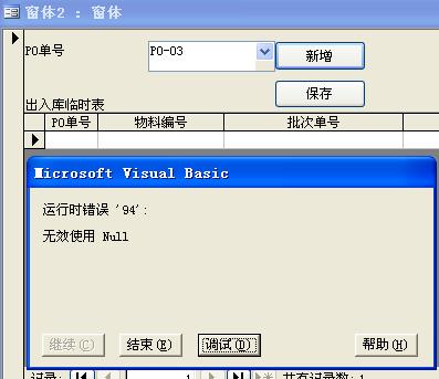

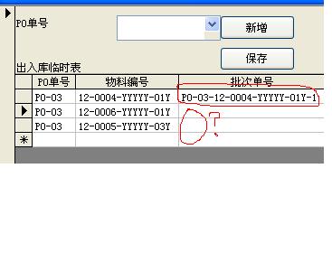

sunny 发表于:2010-01-30 14:33:56
出现问题:
如果子窗体没有数据时按新增,提示
如果子窗体有数据时再执行function,只能生成一个批次单号
