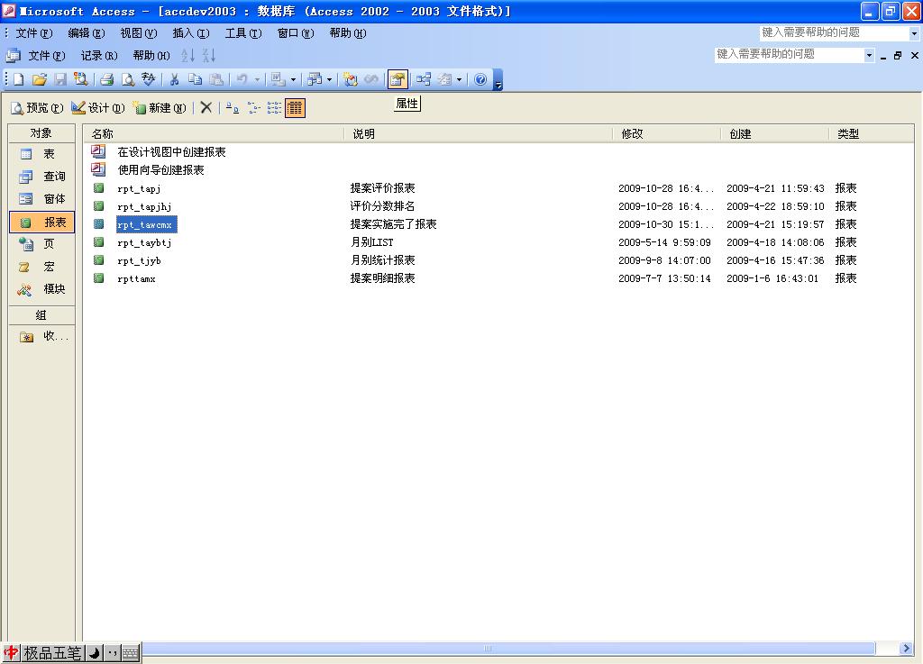

大家好:
   请问下我在设计模式下无法对报表进行打印预览和设计,就是点之前设计的报表无反映,请问是什么原因呢?谢谢大家!

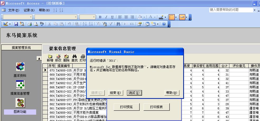

发现选择A打印机可以打开报表,选择B打印机就不行了,提示这个openreport被取消,请问是不是打印机问题呢?有没遇到类似情况的呢?谢谢!
李妮 发表于:2009-12-11 08:30:05
选择B打印机打印提示
李妮 发表于:2009-12-11 08:31:09
可对象、名称、路径等都确认没问题,是什么原因呢?谢谢

李妮 发表于:2009-12-14 09:20:21
谢谢9楼的回答,文件没有损坏的,andymark老师,我重新安装office,也使用过系统还原,都没能解决问题,昨天我把B打印机驱动删除,然后使用添加打印机连接其他电脑共享的B打印机,居然可以打开了,是不是驱动问题?不知道原因,但可以使用了
