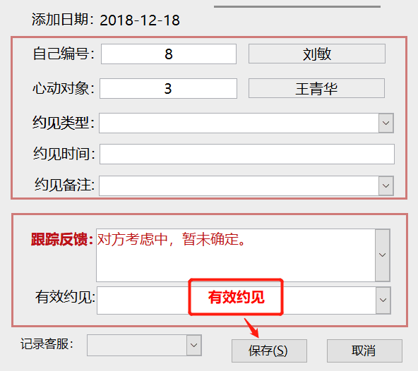

伊老师你好,可能是我提问没有说到点子上,
象上图这个窗体,当数据表数据为“有效约见”时,禁止编辑/保存。
当然第一次赋值储存“有效约见”是应该可以的。
这个该怎么限制?感谢!

李大维 发表于:2018-12-20 13:28:27
Private Sub Form_Load()
If [有效约见] = "有效约见" Then
    Me.btnSave.Enabled = False '让保存按钮不可用
各位老师,我按这个修改了,可当这个数据是“有效约见”时,这个窗体上修改的数据我还是能保存。请赐教!

李大维 发表于:2018-12-20 14:45:00
您好,我是希望能打开这个编辑窗体,只是当这个文本框的读到的数据为“有效约见”时,这个窗体不能保存。老师您提供的这个是不允许打开这个窗体!不知我这样子有没有表达清楚。
Natsume Takashi 发表于:2018-12-20 15:10:19
Me.AllowEdits = false
end if
窗体加载事件适当位置添加!!!!!!!!!!!!!!!!!!!!!!!!!!
