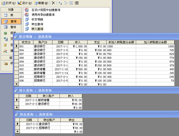

有收支、转账两张表,想建立一个查询求账户每一次发生收支和转账后,求相应账户余额。附件中的账户余额已按每次收支逐行累计,怎样在每次内部转账后把相应的账户余额求出来。点击下载此附件

每日各个账户余额应为当日收入-支出+转入-转出,请教各位大师改怎样列表达式
品成 发表于:2017-08-04 09:51:52
问题补充:通过两张不同的表建立一个查询,实现不同的账户能够按日期逐日累计计算账户余额,有点类似银行的流水账。

品成 发表于:2017-08-04 10:55:02
感谢金宇老师,示例中的累计只是统计了一个表中的数据,另外一个表的转入、转出数据没放进去。这部分数据不知道怎么放进去。
品成 发表于:2017-08-04 16:21:02
补充提问:如上图:请教如何将转入和转出部分的明细添加到收支明细的查询中,目前示例中的加入转账部分的余额结果是错误的,对应的表达式为:加入转账部分余额: NZ(DSum("[收入]-[支出]","[收支管理]","[收支ID]<='" & [收支ID] & "' And [账户ID]='" & [账户ID] & "'"),0)-NZ(DSum("转账金额","转账管理","日期<=# " & [日期] & " #"),0)。红色字部分表达式不全,求各位大神指点。点击下载此附件
