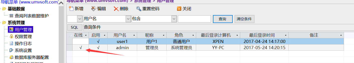

MDZZ 等级:版主★★★★★ 积分:1220 金币:5840 来自:南京Access交流中心 发表于2017/5/24 14:22:39
1楼 得分: 0
用户管理可以看到 在线
比如发布新版后,用户在登录界面会提示有版本更新,能不能实现呢?   取下main 的版本号 与前台data 的版本号进行对比
