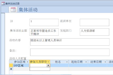

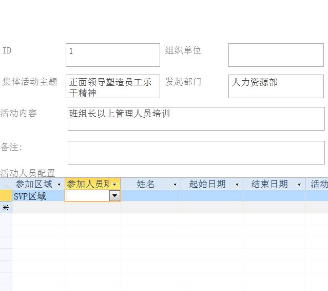

我为子窗体的列“参加人员职位”设定了行来源为“Select 员工基本信息.职位 FROM 员工基本信息 where 工段='" & Me.参加区域 & "',但是"参加人员职位"这个列里点击下拉后是空的,如何解决?

是打算
选了SVP区域就想显示这个区域里工段,
选了别的区域就要显示别的区域的工段吗?
如果是这样就要用二级联动

对,就是这样设想的,但是我觉得即使用二级联动,也用SQL能解决。但是目前为止,"参加人员职位"这列下拉后还是空的。难道关联上出问题了?

SVP区域有职位班长、操作工、工人三种,要二级联动

谢谢朱老师,但是好奇怪,我把您的行来源中的SQL语言拷贝到我的文件中后,下拉“参加人员职位”后,出来的还是空格,单您的就可以,太奇怪了,难道是2003和2010版本的不同造成的?
kingorwell 发表于:2016-04-03 22:57:10
SQL语句为:SELECT DISTINCT 员工基本信息.职位 FROM 员工基本信息 WHERE (((员工基本信息.工段)=[forms]![集体活动记录]![集体活动子表 子窗体]![参加区域]));
朱先生 发表于:2016-04-04 00:03:26
事件过程选了吗
子窗体中的代码复制了吧
