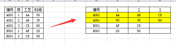

一个复杂查询,请教。
子煜  发表于:2016-01-09 17:07:40
如上图,左边是数据源,想利用查询或其他方法转成右边格式。试过用交叉查询也实现不了,现在数据量较大,通过EXCEL手工制作,效率极低,求高手赐教 。点击下载此附件

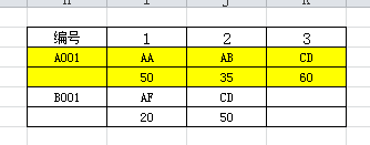

谢谢,还想请问,如果编号记录只显示一条呢,例如这样效果,不知是否可以实现 ?
