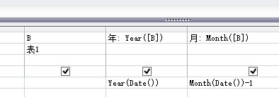

风行 等级:一星会员 积分:5613 金币:23092 来自:江阴Access交流中心 发表于2015/5/6 9:45:12 最佳答案
11楼 得分: 5
