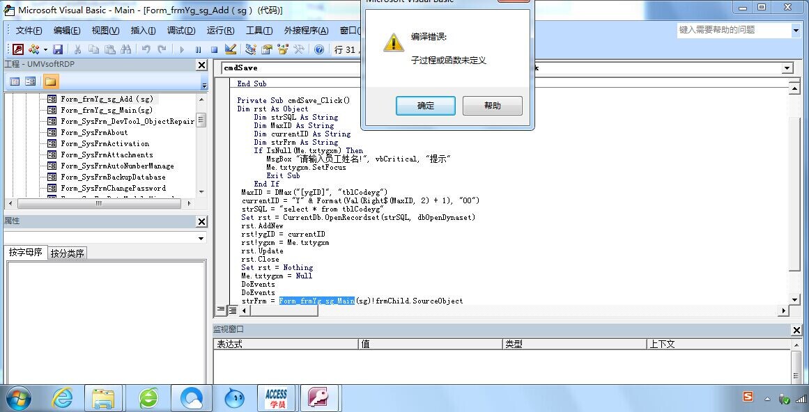

[5分]请教下这个要怎么调试?
陈维明  发表于:2015-04-07 09:41:32
请教下这个要怎么调试?
易勋 发表于:2015-04-07 09:42:49
基本在所有编程语言中() 都是关键字,不能使用它定义变量,你在窗体名称使用了()就让系统不能识别到该窗体
现在是要使它正常运行可以给窗体名称加上[]
何保辛 发表于:2015-04-08 03:54:16
可以尝试
Forms("frmYg_sg_Main(sg)")!frmChild.SourceObject
Form 控件的多种引用区别
http://www.accessoft.com/article-show.asp?id=10061
