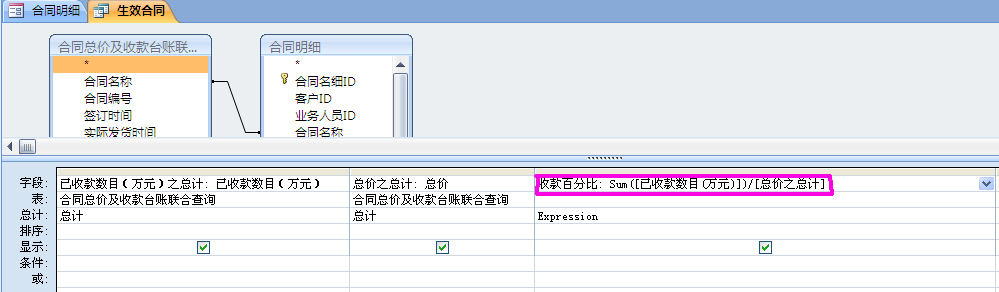

做了一查询表,设计视图如下:

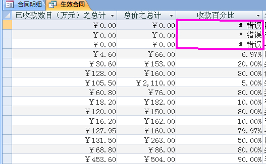

运行正字,但因总价之总计有为0的时候,故运行有错误显示,视图如下:

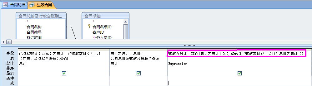

对设计视图进行了修改,视图如下:

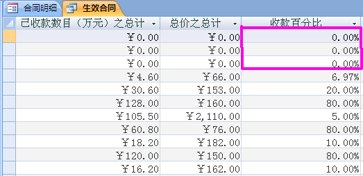

运行也正常,也得到了想得到的目的,运行后视图如下:

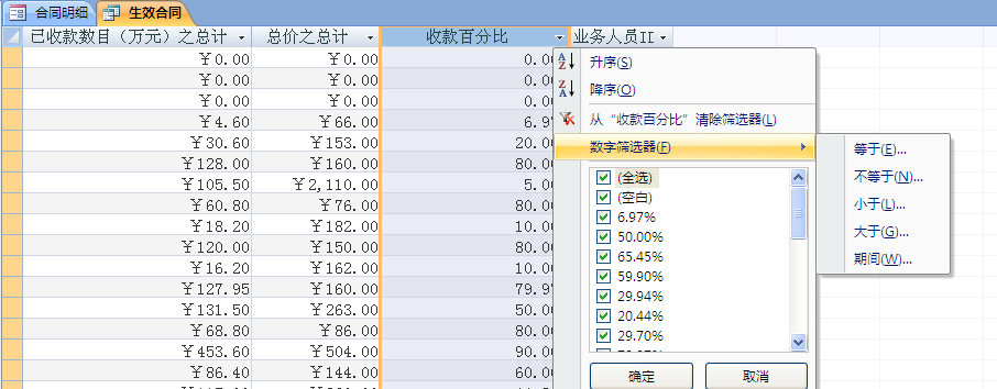

在该种状态下也能进行筛选,运行正常,如下图所示:

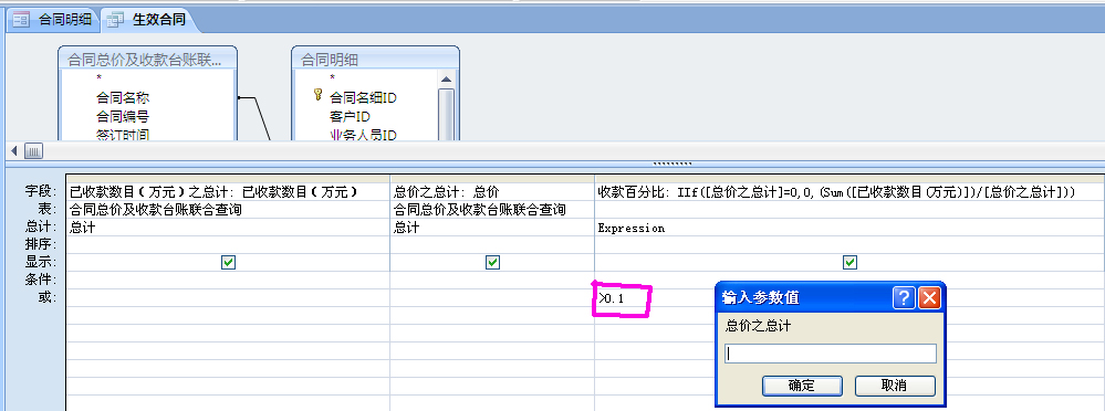

想要对收款百分比进行筛选问题出现了,如下图所示:(求解:为什么会出现输入参数值对话框,就仅要输入什么样的参数?)
煮江品茶 发表于:2014-09-26 11:37:09
http://www.accessoft.com/article-show.asp?id=4871
一十先生 发表于:2014-09-26 14:31:57
煮江老师:
      您好,您写的“杀鬼子--论having和where用法”我认真读了,但学生资质愚鲁,没有搞得太明白,还望老师根据我的问题说得更详细一点。
朱先生 发表于:2014-09-26 15:14:33
是想把0排除吧!如果是这样就用>0就可把0排除
煮江品茶 发表于:2014-09-26 16:14:34
组合查询的过程比较复杂,组合计算中再用到计算字段就会更复杂,谁也无法保证哪些变量需要在计算得出结果后再使用。因此有些筛选条件宜放在组合计算之前,也就是尽可能用where子句而不是用having子句。
