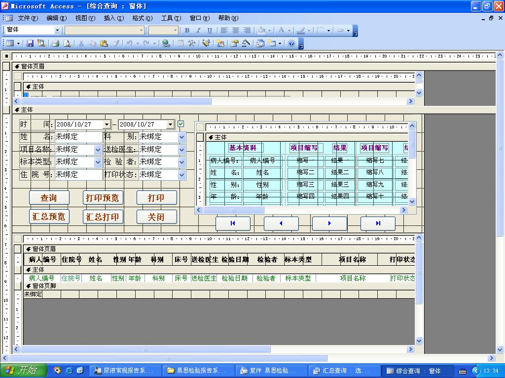

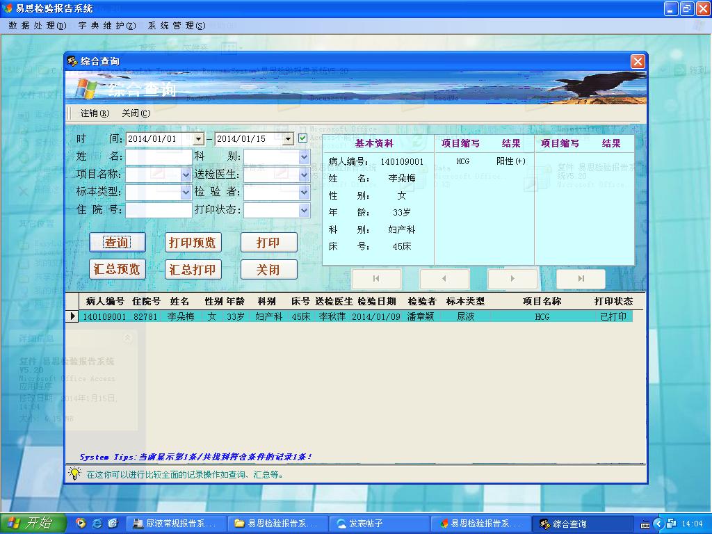

如以上四张图示,我建立了一个以最下面那个窗体各控件为条件的综合查询,但是具体代码如下:为什么不起作用?有时可以查询到一条记录,当窗体中各控件为空时,日期一直是不为空的,查询不到记录..?请达人指点...?
