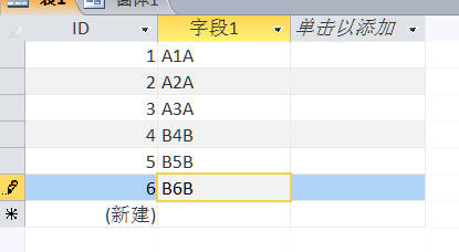

假设有以下数据库,在窗体运用以复选框,复选框的数据源是一个固定的记录集。复选框的显示效果是,输入"B"复选框便定位在以B开头的记录,但是如果输入"2",便什么都没有。
如何更改才能得到这样的效果: 将记录集变为一个随着输入文字的      like *&“输入文字”&*    的形式?即复选框下显示的是包括输入文字的所有记录的呈现?
