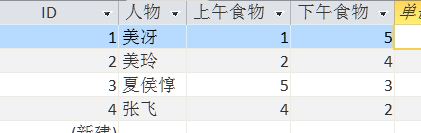

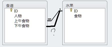

问题是,“人物”如果分为“上午食物”和“下午食物”,且必须和“食物”的表格级联相关,但是关系中有没可能建立两种关系?如果不能的话,该怎么修改表格呢?
因为人物要和其他表格相关的,分为“人物上午”和“人物下午”是不行的。请教各位了

把‘水果表’在查询里面再选一下!上午食物-水果ID; 把下午食物--水果ID1。同一个水果表选2次

其实这个问题后来我解决了,这是一个多对多的关系,应该用多对多的方法。如果采用在关系中用多个表,那么得到的条目则为空了:比如 “夏侯惇”吃的是什么,答案是没有相关的条目。
多对多关系在基本教程中有过,就是建立一个多多表格,此表格分别与其他两个表格进行一对多连接,这样就得到了多对多关系(即由两个一对多关系连接而成)。没办法,不能将自己的答案作为最佳答案。
