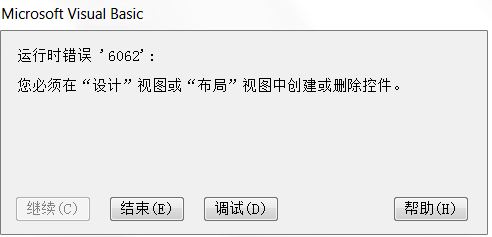

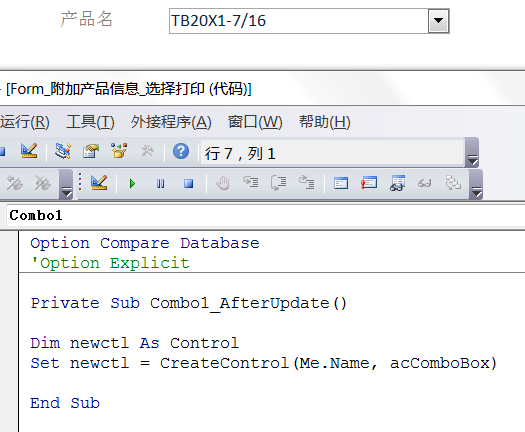

譬如,本窗体中有一按钮,点击增加一个复选框。如果用createcontrol会显示只能在设计窗台或者布局状态下才能添加控件。那么,如何在VBA中将本窗体设置成“设计状态”?
还是ACCESS不能实现此功能? 原因是否是 此功能并无实际意义?还是有其他的解决途径?

恣睢的一天 发表于:2013-09-23 23:14:20
对啊,就是在vb界面中动态生成控件

如果向导在新的或现有的窗体或报表中创建控件,它必须先在设计视图 中打开窗体或报表。你怎么在已有的窗体中添加控件呢?用代码创建窗体,在窗体中添加控件用createcontrol方法。首先,CreateForm,再在此窗体上添加控件。
zhaoyoulong 发表于:2013-09-27 12:55:08
加一句:DoCmd.OpenForm Me.Name, acDesign  设计示图模式下打开窗体
