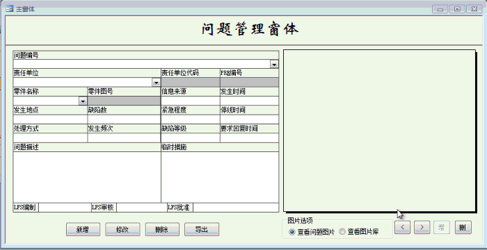

请大师指教:如何导出图片 或者附件并加载在word中!相关说明如下:
1、ACCESS中的图片、附件是采用路径方式存在其他文件夹中的,不是直接存在 ACCESS中的,或者链接
2、加载的附件、图片,我希望在word中直接显示,而不是链接,或者图标!
非常感谢大师的指导!
