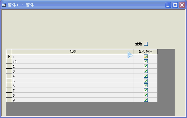

大家好,
附件中有一个窗体,在主窗体上有个“全选”复选框,然后有个子窗体,其数据源是“PG对比表”。
现在有两个问题:
1.我能否通过设置窗体属性或是代码的形式,使得子窗体中的品类字段不可编辑,而是否导出字段可编辑?
2.我发现如果我将“品类”1对应的“是否导出”中的勾去掉,此时如果我的鼠标还停留在“品类”1这条数据上,即品类的的左侧是一个铅笔书写的状态,那么这时在PG对比表中,刚刚进行的操作是没有被实时更新到数据源中的。请问这个问题怎么解决?
这个问题直接影响我全选复选框,在子窗体只要有一个没被选中就不打勾的效果。
谢谢大家!
落尘_小新 发表于:2013-03-14 12:14:57
把你子窗体中 品类 字段 是否锁定 属性设为是即可。

xuchunyang 发表于:2013-03-14 14:26:43
可能是我之前没描述清楚,那就麻烦您做如下测试。
1.将子窗体中任意一个‘勾’去掉,然后不要将焦点移走。
2.请立即查看数据源,核对操作是否已经实时更新。
我测试的结果就是,如果我把焦点移走了,数据源才会更新。
其次,我做的全选复选框有这样的效果,即当子窗体中只要有一个没有打勾,全选就不打勾。
请您先将全选打勾,然后去掉一个子窗体的勾,此时全选的勾还是打着的,只有当您移走焦点,全选的勾才去掉。
其实这两个问题都是由于无法实时更新引起的。
麻烦您了,谢谢。

殷小宝 发表于:2013-03-14 19:02:11
在子窗体的更新后事件写上:
Private Sub Form_AfterUpdate()
If Me.是否导出 = 0 Then
        Forms!窗体1!Check26 = 0
    ElseIf DCount("*", "查询1") = 0 Then
        Forms!窗体1!Check26 = -1
在是否导出更新后事件中写上同样的代码。对去掉对勾操作很敏感,对加上对勾敏感要差,必须移走光标才行。不知是何原因。
殷小宝 发表于:2013-03-14 19:08:53
只在是否导出更新后事件中写上下面代码即可,对加去对勾都敏感。
Private Sub 是否导出_AfterUpdate()
    Me.Refresh
落尘_小新 发表于:2013-03-14 20:49:14
我的确没有写任何代码。仅是把你子窗体中 品类 字段 是否锁定 属性设为是。
如果你那实在不行的话,那你参考九楼的代码。
加上 Me.Refresh 这句代码即可。
xuchunyang 发表于:2013-03-18 18:13:11
感谢9楼的答案!
同时也感谢其他朋友的帮助,谢谢大家。
