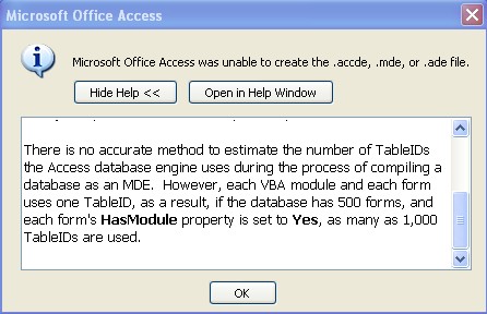

陈诺 发表于:2012-07-18 16:23:02
Access 2007程序要保存成accde格式出现如下提示, 要怎么解决?谢谢。
access 写程序时,默认的HasModule property是Yes,难道要一个个设置为No, 有没有其他方法?
王度兰亭 发表于:2012-07-18 23:19:41
楼上兄弟,先编译一下(VBE界面下,选“调试”--》“编译”)编译没有问题之后,再转换为accde。
浪乘风兄,如果你的getobject是在accde中进行的,用户就看不到你的代码了。
陈诺 发表于:2012-07-20 09:06:29
谢谢 王度兰亭 解决了一直困扰我转换accdb 至 accde的问题。。。
