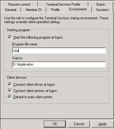

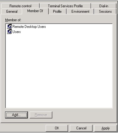

不知道你的服务器是装什么系统,我这说装windows 2003 server,直接在服务器上面设置不同登录账户,在账户设置那 直接设置登录时候打开的窗体登录界面,所有用户登录不管是内网还说外网VPN进来只要能远程访问服务器的输入你给的用户名和密码就能打开你的程序他们直接使用,程序退出远程中断,VPN设置如果外面访问直接给开放外网端口就OK或者用VPN客户端登录
菜鸟先飞 发表于:2012-08-09 08:36:23
设置成这样服务器开启远程就OK
