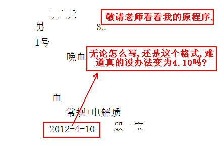

[5分]请老师们帮忙将报表日期设为"4.13"这种格式
殷小宝  发表于:2012-04-13 21:49:14
原程序是在子窗体中显示报表,而且报表每页只有一条记录,供打印化验单用的,可是日期始终显示的是:2012-04-13,无法改为"4.13",试了几种办法,都不行,在属性中设为"m\.dd",不行,在代码中设置也不行,望老师们给我答疑解惑,本人万分感激.

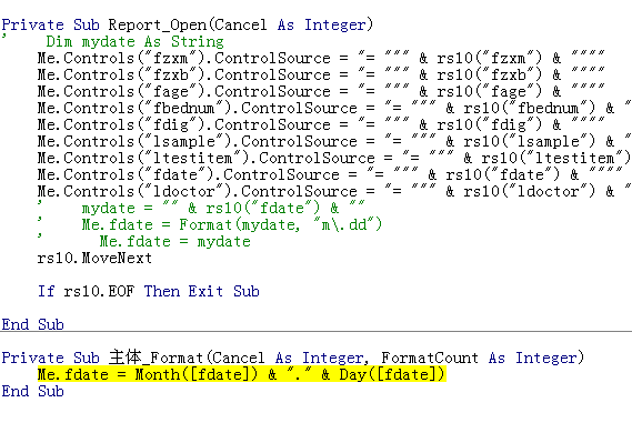

蒋元根 发表于:2012-04-15 21:22:39
=Month([fdate]) & "." & Day([fdate])  供参考

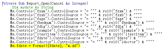

叶海峰 发表于:2012-04-16 16:54:42
format([fdate],"m.dd")
殷小宝 发表于:2012-04-17 21:51:35
老师,试了都不行.

羽扇子君 发表于:2012-04-18 10:07:59
是设置控件的Format属性,请在报表的Open事件中写入代码如下:
Me.控件.Format="m.d"
殷小宝 发表于:2012-04-18 22:18:24
羽扇子君老师,又看到你了,非常非常地高兴.我将你的代码写在报表的打开事件里去了,还不行.敬请老师有空时看一下我的原程序,帮我解决一下,多谢了.

殷小宝 发表于:2012-04-22 11:03:46
只要将报表上的fdate文本框改为日期格式就行了,文本框设定日期格式是不起效果的.谢谢各位老师的回答.这还是刘大师教的.
殷小宝 发表于:2012-04-22 11:08:39
蒋元根老师,我要的不是连续打印,要求每页只打印一条记录,所以你的方法尽管显示了"4.10"这样的格式,但不符合我的本意.谢谢蒋老师的回答!
