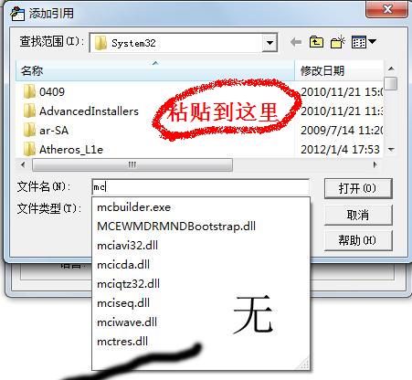

谢谢 纵云梯 老师,不知什么原因,我在SYSTEM32里找不到 粘贴进去的 文件,是不是因为我的系统是 64位WIN7的?
请指示!
纵云梯 发表于:2012-02-14 17:52:47
朋友你不需要在SYSTEM32里找那个粘贴进去的mic32.ocx文件,里面的文件太多了,你只需要在弹出对话框中的文件名(n)行依次输入:mic32.ocx,它就会自动帮你找到了,请仔细观察和按照我发给你的图片视频去操作,应该没问题的。

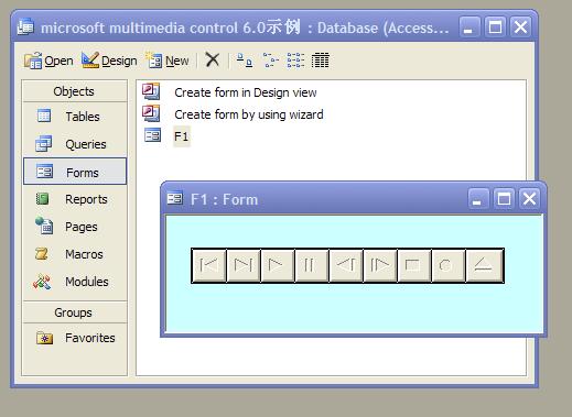

纵云梯 发表于:2012-02-14 17:55:12
还有,我不是已发了个现成的Access例子给你吗?你只要把mic32.ocx文件粘贴进SYSTEM32文件夹里,该例子应该就可以了!

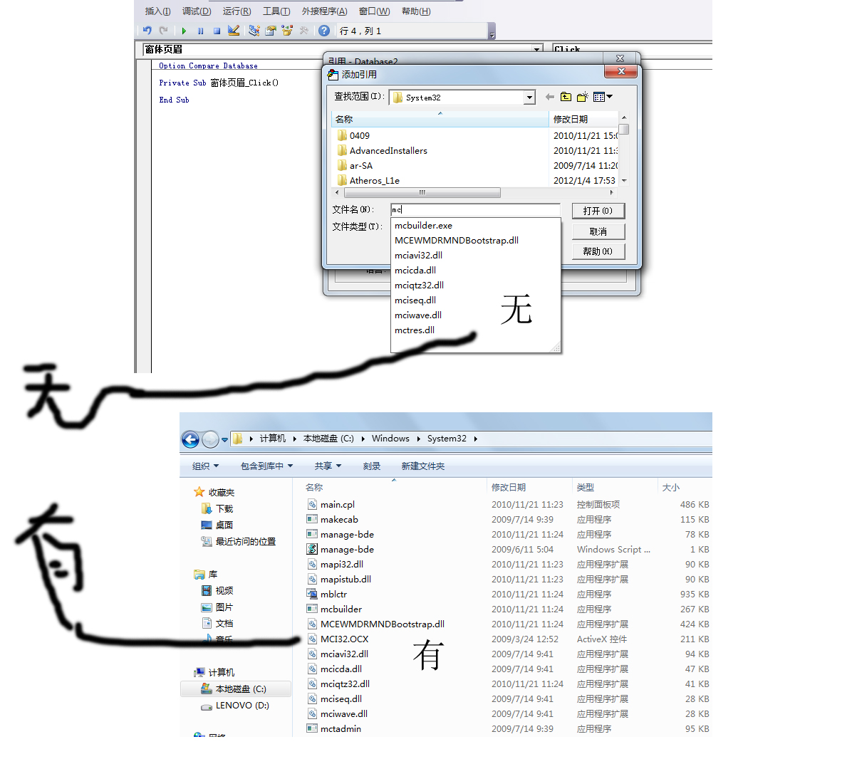

哈哈,纵云梯 老师,找  找不到  输入也显示不出来,但直接在SYSTEM32里能找到MCI32.OCX这个文件,所以我说奇怪呀,不知道是什么原因!
虽虽TV 发表于:2012-02-15 05:31:13
叶海峰 发表于:2012-02-15 08:29:07
引用的文件类型要改成OCX才会显示*.OCX的文件

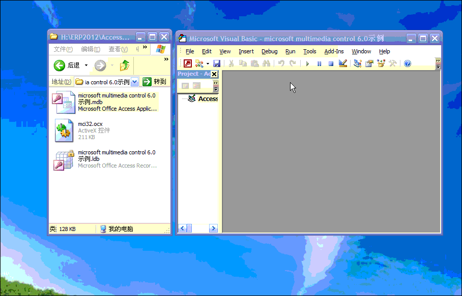

纵云梯 发表于:2012-02-15 08:48:25
ok,再试试这个,这都不行就不好说了!
第一、你粘贴时必须将mci32.ocx文件直接粘贴到VBA编辑器的添加引用里,如图:
因为我怕比的电脑有两个System32文件夹!!!!!!!!!!!!!!!!!!!!!!!!!!
而你之前又没有粘贴到正确的那个System32文件夹里!!!!!!!!!!!!!!!!!!!!!
第二、添加引用对话框的 [文件类型(T)] 里先选择 [.OCX] 文件类型。(这个肯定有的!)
第三、添加引用对话框的 [文件名(N)] 里依次输入mic32.ocx就应该可以了。

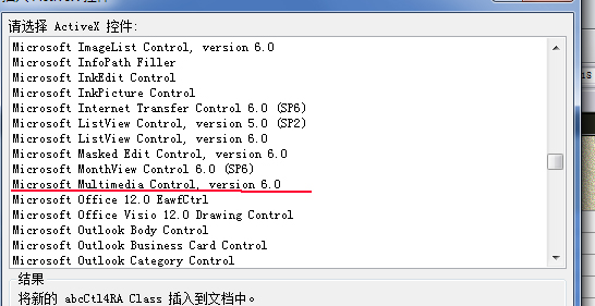

虽虽TV 发表于:2012-02-20 18:19:20

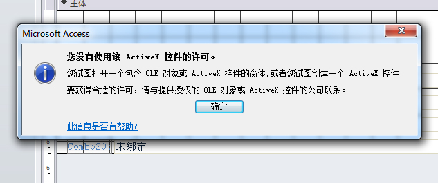

原因是64位操作系统里还有一个SYSWOW的文件夹,但我弄好后,找到控件了,可又出现下面的问题:
