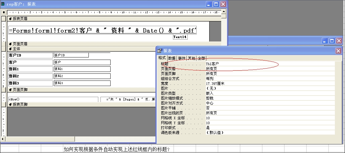

你的那个实例可以在报表预览里实现目的,但是,我用的是宏:open report 视图为打印报表(也就是不预览直接打印),这样输出的结果还是原来的标题,怎么改代码?
浪淘沙 发表于:2012-01-13 16:58:47
预览的情况下打印如何?是打印在纸上还是打印到PDF文件?
浪淘沙 发表于:2012-01-13 17:11:21
你先试试在宏里打印指令之前加一条隐形预览报表指令,打印指令后面加一条关闭预览报表指令。     我下班了,晚点再联系。
老骆 发表于:2012-01-13 18:12:23
预览后再打印OK! 是打印到文件。
隐形预览报表指令,因为我要打印为我要需要的文件(我们公司专用的xdw格式文件),所以有没有在设计报表时,添加打印工程,然后在打印工程内设置变更标题?希望能帮忙!

 不是在报表里改变内容而是需要根据条件不同修改报表的标题,浪淘沙的例子可以在预览里实现(包括预览后打印可以实现)但我现在需要不预览直接打印也能改变标题。
符鸿敏 (等级: 总版主 积分:1055 城市:上饶) 发表于2012-1-13 18:51:26
在报表打印事件里加载Caption 值试试
不知道能否传个代码上来看下??
浪淘沙 发表于:2012-01-14 13:06:11
你可能没看明白,我也是在VBA里用代码实现的,按键 alt+f11 可以看到;最好把你的作品小样或截图传上来看一看,光是说很难搞清楚你的真实情况。
