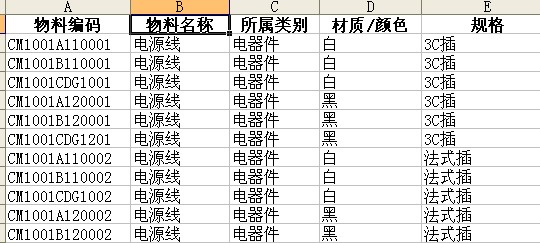

新手求教,我想为公司的做一个库存数据库,但刚开始就烦恼了,我们有6款产品,物料包含塑料件,五金件,电器件,包装件,玻璃件几种,物料编码用产品名称英文缩写+类别编码+零件编码+属性编码组成,这让ACCESS不能自动生成编码,请问如何解决?谢谢指教

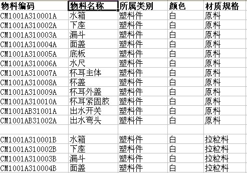

谢谢各位指导,但我这个比较复杂,我们的物料编码是唯一,每种物料都是唯一 ,但名称却会相同,还有些是通用的物料,这比较难说,发点图来看看吧。

比如:CM1001A310004B包含了那些字段?是否可以理解为 CM+1001+A+31004+B?
得出编码的规则就可以自由组合成编码
