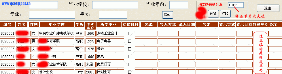

建的是主子窗体,
主窗体用来放查询的字段和控件及查询代码,
子窗体是数据来源表。
主窗体中的“档案转递通知单”右侧的那个文本框中的数值是:=Max([转递单号])
现在他能取子窗体中的“转递单号”字段的最大值,并显示出来;
但,如果现在在子窗体中新增一个最大的转递单号,此文本框中的数值不能及时变为新增的那个最大值。
有没办法让他能及时的更新?
我用了子窗体的“转递单号”的事件(包括新增、更新等)都不成功。
哪位高手,能指点一下,谢谢了!

pzszdy 发表于:2011-05-21 10:15:19
方法:
子窗体单号录入控件加入更新事件:acSaveRecord 及 Requery

李应强 发表于:2011-05-21 16:47:40
pzszdy
谢谢你的帮助,你的方法,经实际使用,可以很好实现目标。
奇玉
也感谢你的热心参与,你的方法比较灵活,美中不足的是,当我查询后,他只能得出子窗体中显示出记录的最大值,所以实际中,我是没法使用了。
因为这个最大值,要反映出所有记录的最大值,这样我再增加单号时,就知道应该再添加一个比他大1的值。
