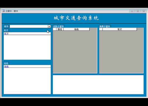

煮江品茶 发表于:2011-05-12 18:24:49
aslxt 发表于:2011-05-12 21:46:33
楼上管理员的实例很好,可惜没有实现类似导航(输入起点和终点站,自动列出换乘站点和公交线路)那样的查询?

Fu Hantians 发表于:2011-05-13 14:16:09
煮江老师做的挺好了,但查询起来还是不方便。另外就是,站站换乘的功能没有实现。
还有就是,能将您的站序/站名拆分的源码发一下吗?
煮江品茶 发表于:2011-05-13 18:05:44
Fu Hantians同志:
1、数据拆分的代码没有保留,其基本方法就是用Split函数进行分解。你可以尝试着做一下,不是很难。
2、站站查询中直达查询比较简单,换乘查询就异常复杂了。而且换乘查询运算的数据量特别大,似乎还需要用递归的方法解决,就Access本身的运算能力看,大概不能满足需要。换乘查询中有一种叫做枢纽站换乘查询的方法相对简单一些,不过查询的结果不能覆盖非枢纽站换乘的情形。
