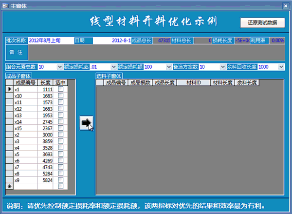

煮江品茶 发表于:2012-08-14 15:10:38

煮江品茶 发表于:2012-08-18 10:18:35
可以按照损耗率<1%,单根损耗<100m,剩余长度大于1000米的余料做库存管理,这三个规则,然后按照成品10个一组求分组的优化选料方案。

对于品茶兄的思路我也考虑过:当成品量大的时候要分组计算,先分若干组(就以10个一组),每组计算后,再统计没有匹配的,如果还超过10个,就继续分成若干组重新计算,到最后没有匹配的少于10个后再计算一次结束。当然如果没有匹配的总是大于10个也要有出口结束。这里要考虑的是分组时的取数问题(到底是10个一组好,还是15个一组好)
煮江品茶 发表于:2012-08-18 20:06:57
多少个一组与运算效率和精度有关,可经过测试找到一个平衡点即可。一会给你写一个例子参考吧。

煮江品茶 发表于:2012-08-20 14:56:49
zchdbaseIIIer两同志:
  dbaseIIIer同志没有仔细研究我的示例,所以提出的问题有些无的放矢。dbaseIIIer同志所提出的问题都是这个运用实例中最简单,最容易想到的问题,这些问题当然已经在本示例中良好的解决了,而且这种解决是综合性的平衡了各种优选目标。
  zch同志关于出现一部分原材料长度发生变化的情况,正是本示例的处理问题的一个巧妙之处。其道理在于只通过极为少量的计算得到一些成品组合,这些组合在库存材料中能找到小于额定损耗率和额定损耗额的匹配关系。那么这些组合中的成品和匹配的材料就首先选中,我将这一过程命名为:初选。
  初选过后,会存在没有找到匹配关系的成品,这些成品我们不再进一步做组合的匹配运算,而是简单的找到剩余各成品其长度加上一定的值(这个值为确保余料可用,同时考虑当前库存中的长度分布)后,所对应的最短材料。这样一来,就可以在材料开料后,余料收回继续在以后使用,而在本次开料中将其损耗视为0。于是材料的编号和长度需要拆分,也就是将一个材料拆分为两个材料,本次使用的是原编号,长度计算为对应成品的长度;余料编号为原编号尾缀一个(1),余料长度计算为原长度减去对应成品的长度。我将这一过程命名为:终选。
  为什么要采用这样一种方法,这样一种方法是否能得到需要的合理开料方案?这种方法在哪些环节上还有其他处理方法?不同的处理方法在效率与精度上是什么关系?以及这样一种方法的利弊是什么?关于这些问题留给你们两位同志继续思考,相信从思考中你们能得到有益的东西。

煮江品茶 发表于:2012-08-21 19:17:30
示例有更新,可重新下载。
