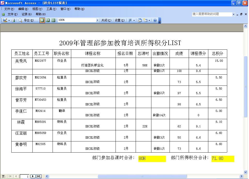

大家好!
   这是我设置的报表的格式,由于一人可选择多中课程,我设置时把工号 姓名放置在页眉上,课程信息放在主体上。附图是我打印出来的格式,请问我能否让姓名列垂直居中,这样报表格式会美观些,或者把姓名 工号放置在主体上,而报表打印时不会因为课程不同而显示重复名字。谢谢大家!

谢谢风老师的回复,我设置垂直显示是,怎么是数据变反了,而且位置也没变,我想实现的效果是吴秀凤的名字向下移点,而且中间那条线没了,就和EXCEL中的合并单元格一样,谢谢大家!

经豆豆老师指点,采用报表跨节居中例子,测试时发现姓名字段只能显示第一行姓名,请大家帮忙检查下哪里出错?谢谢!我要让员工姓名 员工工号和总积分三个字段都为跨节居中显示,也就是虚线位置要合并单元格,谢谢大家!点击下载此附件

修改了下,请参考。
李妮 发表于:2009-05-21 09:46:14
谢谢豆豆老师!就是要这种效果,不知您是修改了哪个地方,我与之前所做的参照了下发现不出您修改了哪里,谢谢指导!
