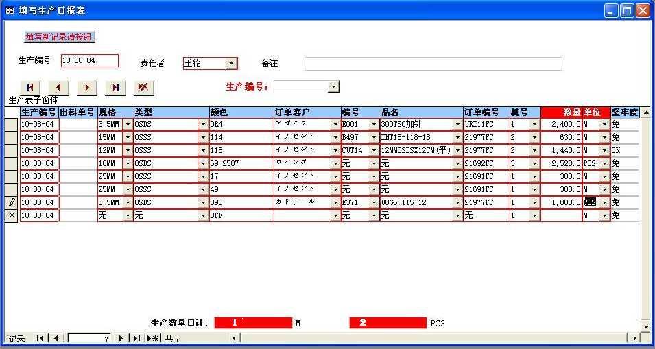

大家晚上好,学ACCESS不久,所以有很多不会的地方要向大家请教,给大家添麻烦了!现在又有一个问题不知如何解决,只好提出来请大家帮忙想想办法了.如下图的填写窗体,每当有新的数量输入的时候,如果该行数量后面的单位是"M"的话,那公这个数量只会累加到文本框1的里面,如果该行数量后面的单位是"PCS"的话,这个数量则只会累加到文本框2的里面.这样的话,该如何实现呢!请大家赐教.谢谢.

直接在文本框1中写:=dsum("数量","生产表","生产编号='" & forms!填写生产日报表!生产编号 & "' and 单位='M'")
直接在文本框1中写:=dsum("数量","生产表","生产编号='" & forms!填写生产日报表!生产编号 & "' and 单位='PCS'")

煮江品茶先生你好,谢谢你给我的回帖,按照你的回帖办法在文本框内输入后,文本框显示"名称?"不知何故?还望再予赐教.

会出现"名称?"最大的可能是你图上显示的字段和你窗体的的内容不一致,所有直接复制上面的语句会出错

根据班主的提示给你做了一下

谢谢先生,要的就是这个效果,问题解决了!
