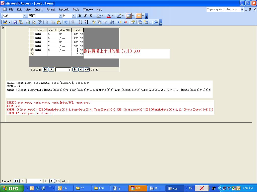

lyj  发表于:2010-08-03 20:26:08
以前有咨询过这个问题,但是老师告诉的方法后来试了下,不能实现。我要8月的记录默认是7月的值。
哪位老师帮忙再看看?谢谢!
蒋元根 发表于:2010-08-03 22:29:35
供参考:
SELECT cost.year, cost.month, cost.[plan/FC], cost.cost
FROM cost
WHERE (((cost.year)=IIf((Month(Date()))=1,Year(Date())-1,Year(Date()))) AND ((cost.month)=IIf((Month(Date()))=1,12,(Month(Date())-1))));
lyj 发表于:2010-08-04 10:19:00
谢谢!我还想保留上个月的记录。每个月的记录都要保存,不能覆盖。只是当月的记录默认是上一个月的值,有办法实现吗?
蒋元根 发表于:2010-08-04 10:50:54
不知是否符合你的想法,供参考:
FROM cost
WHERE (((cost.year)<=IIf((Month(Date()))=1,Year(Date())-1,Year(Date()))) AND ((cost.month)<=IIf((Month(Date()))=1,12,(Month(Date())-1))))
ORDER BY cost.year, cost.month;
lyj 发表于:2010-08-04 16:58:09
但是我要输入8月的值时,默认不是上个月的。

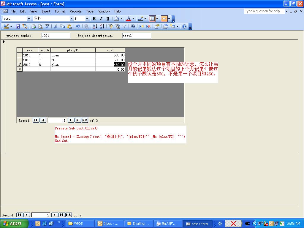

lyj 发表于:2010-08-05 11:19:56
非常感谢!如果有多个项目,没个月根据不同的项目号有不同的值,就不行了?

lyj 发表于:2010-08-05 20:15:25
用当月最后一条记录做默认值不行。主要是同一个月有不同的项目记录,默认最后一条记录不能和相应的项目相关联。
lyj 发表于:2010-08-05 20:21:46
蒋老师,同一个月就是有不同的数据。我的主要目的是为了当月更新时不需要重新输入数据,只要更新一部分。例如,
月 项目号 Plan/FC 成本
7   10     plan    10
7   10     FC      8
7   11     Plan    20
7   11     FC      22
8   10     plan    10(默认项目号10的上个月数据)
8   10     FC      8 (默认项目号10的上个月数据)
8   11     Plan    20 (默认项目号11的上个月数据)
蒋元根 发表于:2010-08-05 21:10:41
使用满足二个条件的DLookup函数:供参考
Private Sub cost_Click()
Me.[cost] = DLookup("cost", "查询上月", "[Project number]='" & Me.[Project number] & "' and [plan/FC]='" & Me.[plan/FC] & "'")
