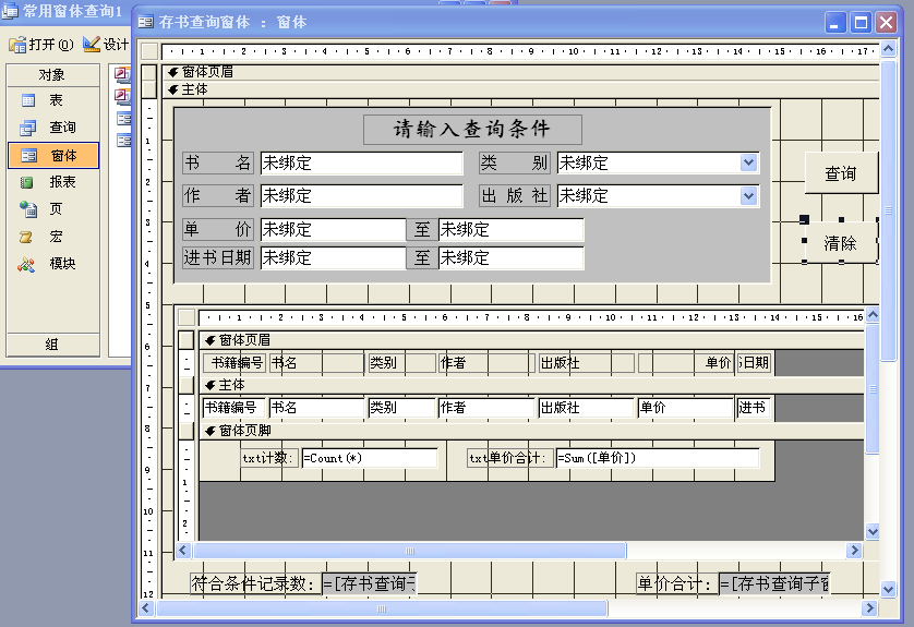

如下图所示,问题1:什么控件应该放置在窗体页眉上,什么控件放置在窗体主体上,什么控件一般放置在窗体页脚上?
问题2:放置在窗体的页脚上的空间是不是打开窗体后不会被显示出来呢?
问题3:如图所示的txt计数=count(*)是什么意思?
谢谢您的支持与帮助!

问题1之答案:无一定之法。如想少搞些控件,则只需在主窗体建立控件,然后用dsum、dcount等域函数进行子窗体的数据统计工作;
问题2之答案:如果是数据表子窗体或连续子窗体,是不能显示页脚控件。
问题3之答案:count是统计函数,count(*)可理解为统计记录条数,其与count([书名])、count([作者])等的计算结果一样。
