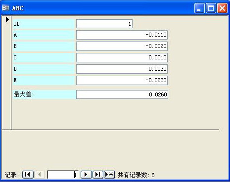

表"ABC"中分别有A、B、C、D、E 5个字段,每个字段对应1个ID号,在窗体或报表中如何计算出同一ID号中5个不同数值的最大差(绝对值),如图

我把ABS去掉就可以了,如最大数为0.23,最小数为-0.11,最大差应为:0.34而不是0.12
