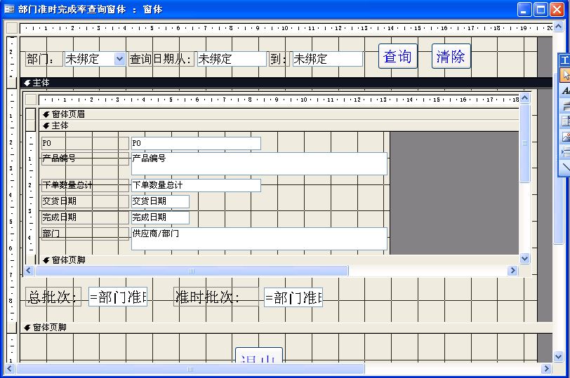

Lee 发表于:2010-07-06 09:23:57
不是控件,只是在查询窗体的空白部位加了个文本框,统计子窗体查询数据,使统计数据随查询记录的改变而改变。方法应没有问题,我其它窗体用过类似方法做统计,只是以前那些不用写条件,这次要写条件就出问题了。如图:
我首先在子窗体上设置统计文本档
然后在主窗体中设文本框,主窗体文本框的值=子窗体文本框统计结果
