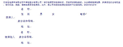

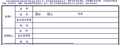

我在ACCESS的报表中设计了一个报表,样式是我设计好的,但我发送到输出成EXCEL或WORD文件时,样式就变了,有没有可能在输出成EXCEL或WORD文件时我设计的样式不会变呢,这个操作如何实现?谢谢
我设计的报表是
但我输出成WORD文件时就变了
我划得表格不见了,复选框也看不到了,
我输出成EXCEL时
表格变成了一行,更不是我想要的样式了,而且名称也变了,如何输出后换能保持我在报表中的样式,形成的EXCE、WORD文件中数据还可以能复制使用
