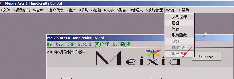

在窗口中,排列所有打开的文件,方便我们选择,这命令在宏里是哪个?请看红箭头的示意图.谢谢!!!

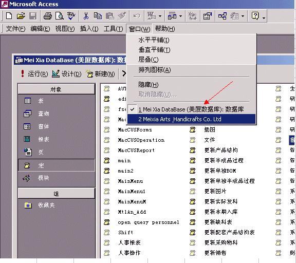

我看看那样说不知道清楚不:
意思就是我自己开发的菜单要像ACCESS里的菜单-窗口-最下面的任务栏一样,如下ACCESS菜单图,看红箭头处:

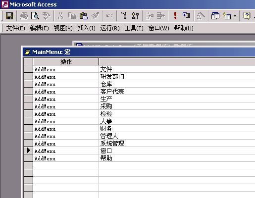

我自己开发的菜单-窗口-最下面想做到如上图红箭头处一样有个任务栏,当打开某个任务时,在任务栏按顺序排列,以下是我菜单-窗口-最下面没有设计好的图:

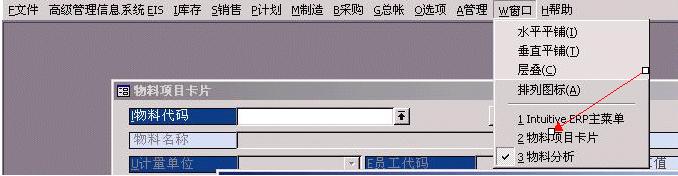

想做到的效果如下图看红箭头处:
王樵民 发表于:2010-07-13 09:09:36
将系统的窗口菜单加到你自定义的菜单即可,加入的方法可利用系统的菜单创建工具(视图-->工具栏-->自定义),命令选项卡中选择内置菜单,将窗口拖动到你的菜单栏即可,另外注意,还要将原来的系统菜单进行重新设置,否则系统菜单将缺少窗口菜单,重新设置的方法为:选工具栏,单击“重新设置”即可。
qixiang 发表于:2010-07-13 09:37:56
王老师您好!
可我设计做的菜单是用宏做的,要如何把系统的窗口加进去?
