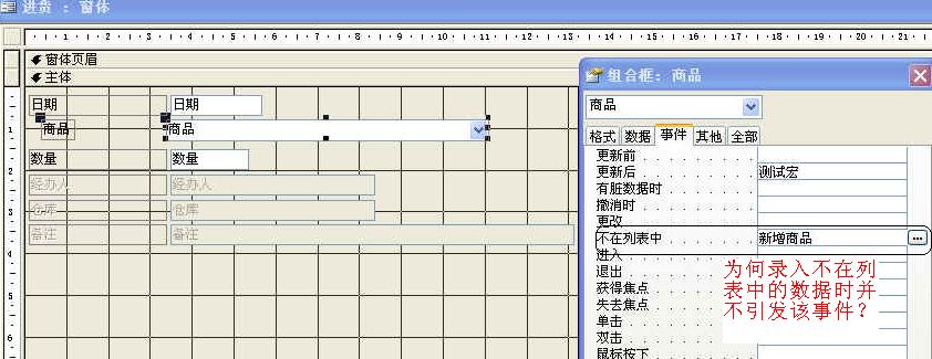

组合框中有一个事件叫“不在列表中”。我理解不在列表中应该是组合框中没有录入的这一数据时发生的事件。
我想利用这个事件完成一项工作,如图
但是为什么录入列表中没有的数据,比如“1111”,它并不运行“新增商品”的宏呢?

组合框的数据由行来源确定,一般情况下我们采用下拉选择方式确定组合框的当前值,当然也可直接在组合框中输入值。当直接输入时,便会出现两中情况,一种是该值在列表中,一种是不在列表中。【不在列表中】事件就是针对后一种情况设计的,这样设计有个好处,就是当值不在列表中我们可以干点什么,比如将这个值输入到表中,从而增加列表框的值。

王樵民 发表于:2010-06-03 17:56:57
将商品的限于列表属性改成“是”即可

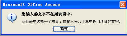

ydyyhx 发表于:2010-06-04 11:19:35
可以了,谢谢。
不过,它老是出现这样一个对话框,我不希望看到它,怎么可以屏蔽掉呢?

王樵民 发表于:2010-06-07 10:13:37
一般在ACCESS内组合框输入的内容不在列表中时,ACCESS会显示预设对话框,提示用户输入的值不在列表框内,若要取消该对话框,可在组合框的NotInList(不在列表中事件)取消默认显示对话框,NotInList事件程序提供两个参数,其中Response表示如何控制预设对话框,acDataErrContinue表示不显示预设对话框,若Response= acDataErrDisplay,则表示显示预设对话框。所以可在不在列表中事件中加入如下代码既可以不显示预设的对话框,你的例子中可以按如下代码设置。当然要首先设置组合框的“限于列表”属性为“是”。
Private Sub 商品_NotInList(NewData As String, Response As Integer)
Response = acDataErrContinue
DoCmd.OpenForm "商品", acNormal, , , acFormAdd
ydyyhx 发表于:2010-06-07 16:09:40
谢谢回复。
确实可以了。
