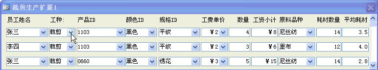

1.我原来的设想是:当点击“产品名称”以后,这个产品名称的单价,自动赋值到“工资单价”这个字段中去。
2.现在的问题是,每次只将裁剪车间的工资数据传到过去,不能按正确的数据传导了。

煮江品茶老师你好,我将你的附件下载以后测试了一下,目前没有变化呀,还是都只显示裁剪的工费。
以1103为例:
       裁剪工费:2.00
       机工工费:60.00
       整理工费:5.00
  麻烦你再看看,是咋回事儿呢?

煮江品茶老师,你发来的附件里面的数据也不对,我按你的提示,将“工种”的属性“事件过程”设置为“更新后”但是还是不行,是我理解的不对呢?还是别的问题?请你再看看,指导一下好吗
以1103为例:
   正确的是
       裁剪工费:2.00
       机工工费:60.00
       整理工费:5.00
可现在只是显示裁剪的工资 2.00

你是不是没找到修改的地方?我是在裁剪那个窗体里修改的,只是一个例子,如果需要在别处实现该功能,仿照写一下就可以了。
牛先生 发表于:2010-05-30 10:36:26
煮江品茶老师你好,我的意思不是这样的,因为产品品种很多,这样操作很容易出错,我的意思是:但点击“产品名称”相对应的这个产品的单价,根据工种的不同,直接赋值给“单价”字段,
