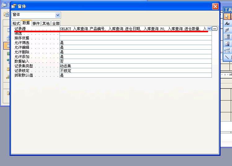

你的情况,我应该比较有发言权,因为我第一个回复的的提问。其实,看了一下你的文件,也没有什么大问题,主要是子窗体的记录源上面,你又加上了查询语句,这个应改成查询“入库查询”。另外还有主窗体文本框的名称和查询引用的条件不一致的情况。比如开始日期和截止日期,你在主窗体文本框中的名称是text16,和text18。在vba语句上也要一致。
另外也不要太钻牛角尖。为什么你的子窗体只能显示“五金半成品”?一时还真难以说清。我发现把你“清空”按钮的vba语句改对了,就全部显示了。

wang decheng 发表于:2010-06-02 09:03:51
"3. 在入库查询窗体设计视图中,双击子窗体左上角,打开子窗体属性,在记录源选项中删除“入库查询.[供应商/部门], 入库查询.备注”两个多余字段。"
此句不妥。记录源中只有“入库查询”,没有任何多余文字(select.....也是多余)。

wang先生你回复上传的文件记录源是“SELECT.......”,
而关键是就算我把记录源改为“入库查询”结果也是一样。真气人,就差那么一点点,就是不知问题了出在哪,而别人修改后上传的文件却能正常打开。
