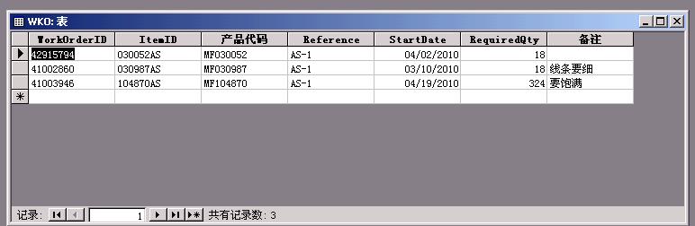

意思就是想把<DBO_WKO>表和<Table1>表通过窗体设定的条件,比如:组别AS-1,开始日期2010/1/1,结束日期:2010/5/30的条件通过查询生成表WKO如下图:
qixiang 发表于:2010-06-29 10:02:31
WKO表是根据窗体的条件通过查询生成的表,表的内容也是根据窗体的条件通过查询变换不同的内容.

蒋老师的做法也不对,您的做法把<Table1>表"CU"列,"AS"列,"PK"列,"EP"列,"FU"列的备注都联合在一起了.
我的意思是:把<DBO_WKO>表和<Table1>表通过窗体设定的条件,比如:组别AS-1,开始日期2010/1/1,结束日期:2010/5/30的条件通过查询生成表WKO.
注意的是:通过窗体设定的条件,比如:组别AS-1,开始日期2010/1/1,结束日期:2010/5/30的条件通过查询生成表WKO,所以条件是AS-1,WKO里的备注应该是<Table1>里的"AS"列对应产品的AS备注:"线条要细".不知道这样我说清楚了没有?
