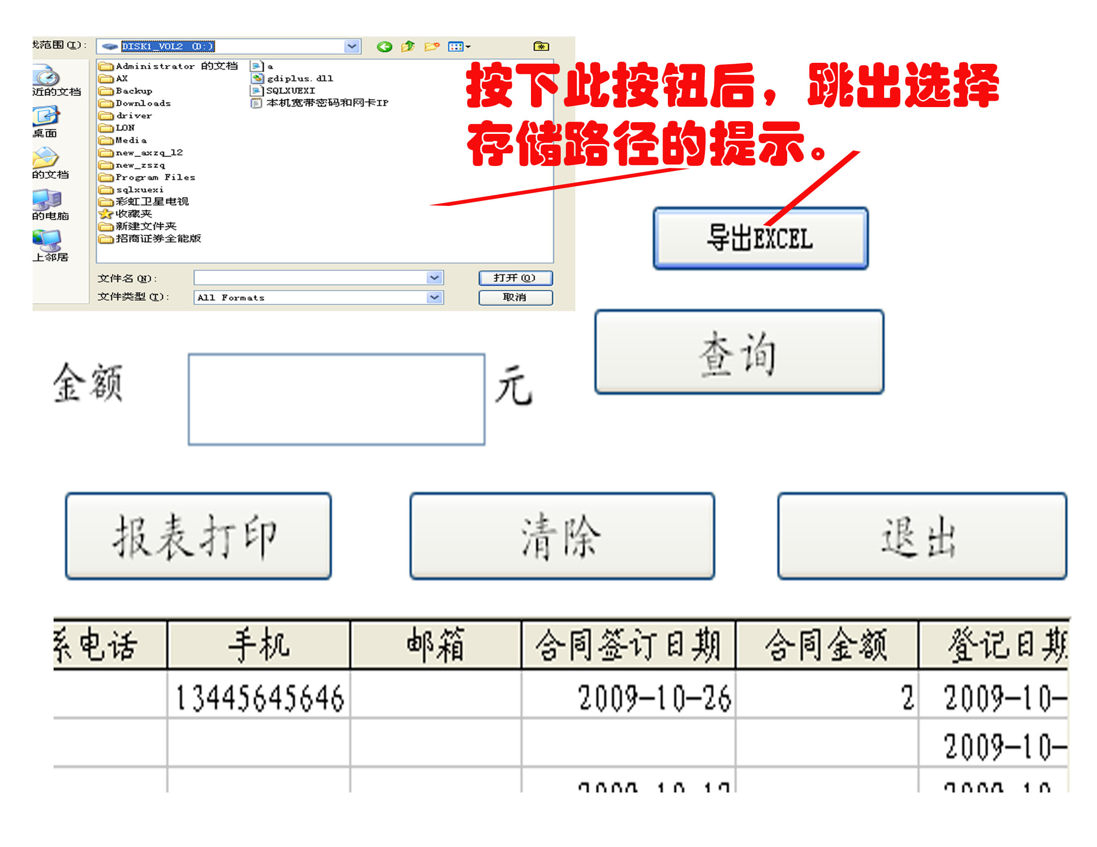

首先,谢谢楼主,上次帮我搞成了将查询结果生成EXCEL。但在,生成的过程中缺少一个存储路径提示,请问如何增加?窗体名为frmchauxn。

首先上次andymark的帮助。这是附件。

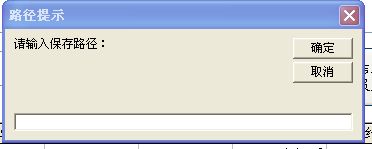

一启软研 发表于:2009-12-23 11:01:42
在导出EXCEL单击事件中加入
Dim MyFileSavePath As String
MyFileSavePath = InputBox("请输入保存路径:", "路径提示")
保存文件时路径中加入 MyFileSavePath
愉快 发表于:2009-12-24 16:30:51
首先感谢。但是,好像有问题。它出现以下界面。

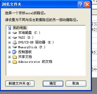

金宇 发表于:2009-12-24 22:38:54
附件已修改,你看看是否符合你的要求.
愉快 发表于:2009-12-25 14:54:19
好像还有问题,小金宇的办法有个如下提示,但是好像做不出来。
金宇 发表于:2009-12-26 23:01:17
谢谢提醒确实有些问题,导出过程代码我已修改了一下
Private Sub CmdExcel_Click()
  Call CreateQury
  Dim StrName As String
  Dim aa As String
  aa = ShowFolderDlg("选择一个存放excel的路径。" & Chr(13) & Chr(10) & Chr(13) & "请设置为不同与后台数据路径的另一驱动器路径。")
  If aa = "" Then
     MsgBox "请先选择路径", vbInformation, "提示"
     Exit Sub
    If Len(aa) = 3 Then
        StrName = aa & "重柜客户_" & Format(Now, "yyyymmddHhMmSs")
        StrName = aa & "\重柜客户_" & Format(Now, "yyyymmddHhMmSs")
    Out2Excel "临时查询", StrName
愉快 发表于:2009-12-27 16:14:38
是可以了,谢谢小金宇。
