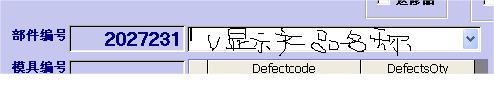

我有
表1: 产品号, 产品名(这个表的事先已经填好内容) ;
表2: 产品号,型号 ;
表1和表2以产品号为1对多的关联关系。
现在我创建了窗体,建立文本框并绑定表2的产品号,又在它旁边再创建一个文本框或组合框,我想实现的是在输入表1的某一个产品号时,旁边的文本框或组合框中可以自动显示出与所输入产品号相对应的产品名。
请老师在看到后可以给予解惑?提前先谢谢老师们了!

木棉花儿 发表于:2009-12-03 18:57:46
请参见附件:
表名是: Part no , 里面有part name, part no, process....., 这个表里的数据是固定的。现在想我输入2027231后,可以再起后面的白色格子里显示出该产品的part name.
请老师帮忙啦!
蒋元根 发表于:2009-12-03 19:43:52
经验学习一下刘小军的<<ACCESS中组合框使用详解>>.

麥田 发表于:2010-04-14 10:01:27
参考:
[示例]根据组合框自动填写与之相关联的数据
http://www.accessoft.com/article-show.asp?id=3642
输入编码带出资料例子
http://www.accessoft.com/article-show.asp?id=3499
ACCESS中组合框使用详解及教程
http://www.accessoft.com/article-show.asp?id=3113
