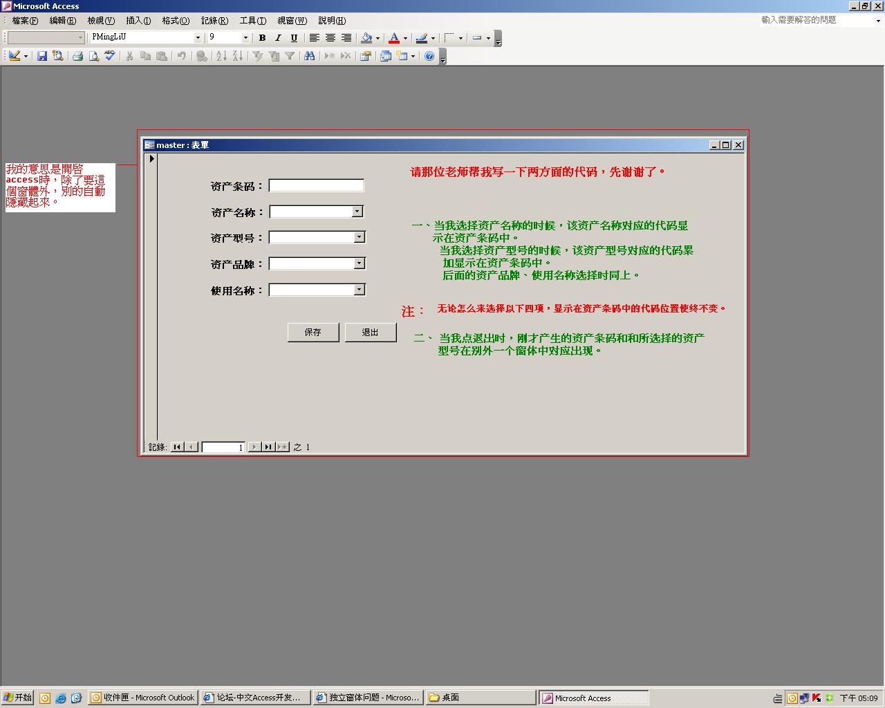

赵莨坤 发表于:2009-08-20 17:12:57
看來是各位理解錯了,我要的是當我開啟access時,我只要啟勸中的窗體。下圖是開啟access得到的圖。

雪风 发表于:2009-08-20 20:01:27
你的意思不会是要隐藏ACCESS主界面吧?见附件

赵莨坤 发表于:2009-08-21 08:43:54
哈哈还是wangxf关心我,我以前发的附件都还留着,对了你所做的差不多了,但我发现有一点不足就是,如果我同时开着别的文件的话,在打开窗体时为什么会藏在后面不是最前面?完美万岁谢谢
雪风 发表于:2009-08-21 11:20:56
这种问题我也暂时无法解决.我采用桌面快键方式打开.尽量不要打开多余的WINDOWS窗口,这样的话就会感觉完美一点!,有待高手共同解决!
